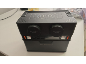

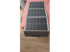

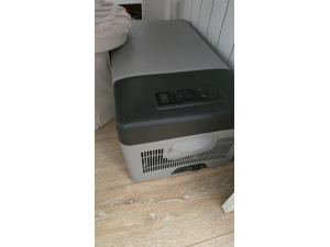

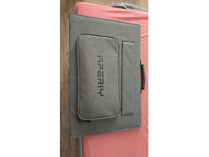

Mam cały zestaw stacja + panel 100W, lodówka 15L.
Koszt zakupu wszystkiego (3 rzeczy) to mniej więcej 1000zł na promocjach wyczekiwanych w ubiegłym roku. Teraz za taki zestaw zapłacisz drugie tyle. Jaki masz budżet?

Za stacje zasilania i ewentualnie panel do tego chciałbym wydać do 1000zl
Posty: 2522
Re: Stacja zasilania plus panel
Myślę, że to realne allpowers s300 teraz kosztuje około 700zł, panel w Polsce na alledrogo lub Amazonie można znaleźć w okolicy 400zł, więc jak dobrze poszukasz kodów rabatowych to zmieścisz się w założonym budżecie. S300 ma wszystkie funkcje, zabezpieczenia itd. Naprawdę polecam za funkcjonalność.
