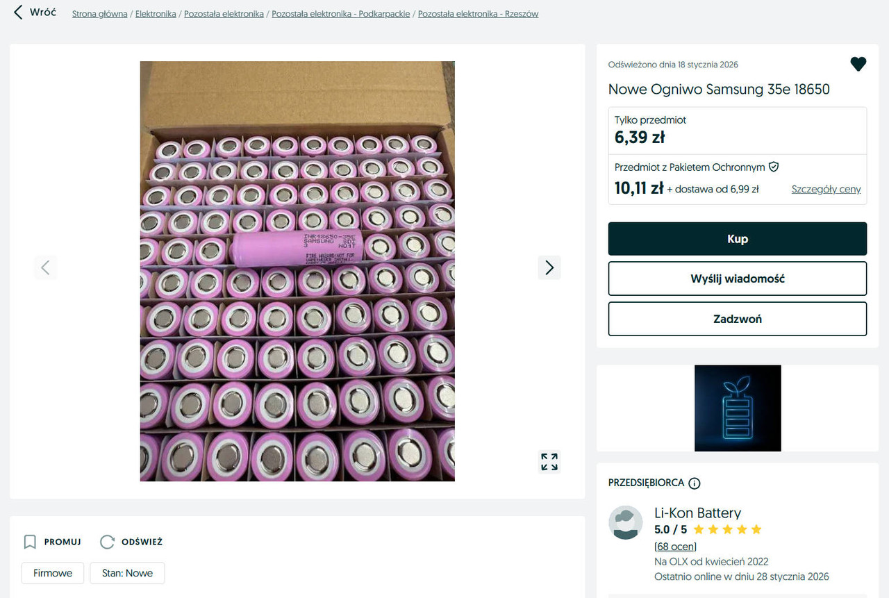

Mnie także czeka wymiana ogniw. Odkładam jak tylko mogę bo to niewdzięczna robota.
Na razie jeszcze jakoś dojeżdżam do pracy (he, he, 8 km na pakiecie 10S10P i ładowanie równie krótkie jak sama jazda).
Moje też pochodziły z depakietu. Jeżdżę ponad 7 lat i przez cały czas były prawie równe. Jednak od ok. pół roku obserwuję dużą i postępującą destrukcję.
Czy te, które u siebie wymieniłeś to były 35E po 6,50?

Post autor: lukk »
Tak, dokładnie od tego gościa, do którego link wrzucałem.
Nie żebym gościowi jakąś super reklamę robił, bo tylko tą partię 42 sztuk kupiłem i jest ok, ale to nie jakaś wielka statystyka :) w każdym razie da się kupić tanio i dobrze.
Żeby nie było tak kolorowo to ostatnio się też sparzyłęm, bo kupowałem depakiet MJ1 po 6zł, od innego sprzedawcy. Nie dopytałem, liczyłem na depakiet bezcyklowy z fabrycznymi napięciami, a jak mierzyłem to były to jakieś szroty z napięciami 3.5-4.1V i między 2600-3000mAh. I to raczej nie podróby tylko po prostu mega wyeksploatowane ogniwa. Mój błąd, że dogadałem się na wysyłkę poza OLX, dlatego najlepiej poprosić o ofertę na zamawianą ilość sztuk z wysyłką OLX.

Po 9zł znalazłem niby nowe Samsungi 3400mAh.
Ludzie w opiniach mówią, że niby oryginały.

pimag pisze:
30 sty 2026, 17:49
Sprawdzony sprzedawca ;)

RadQ pisze:
30 sty 2026, 19:52
Kupiłem 100szt w połowie grudnia.
Dobry kontakt przez cały czas transakcji, także na whatsappie. Po odebraniu przesyłki sprawdziłem losowo 10szt. Wszystkie jak spod tzw. sztancy - 3,5V ±5mV oraz 20mΩ ±5mΩ.
Na razie czekają do wiosny.
