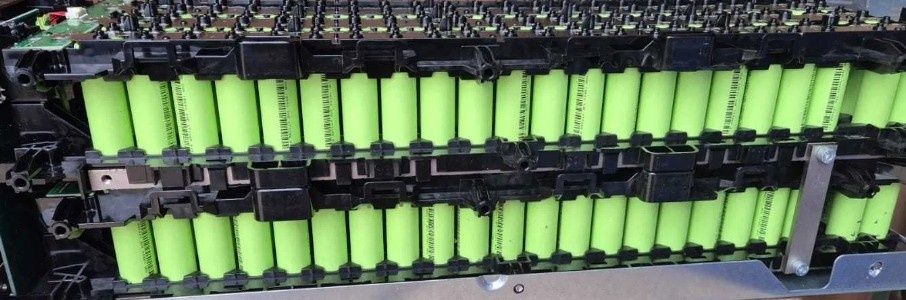

Taki potwór już po konrketny sprzęt lub długie wyjazdy. Miałem na chwilę u siebie 71Ah 13s1p i pakietów lgchem, ważyła 15kg z obudową (foto gołej baterii). Aktualnie gdzieś leży podobna ale z ogniw 31Ah i czeka na bazę.
tu też z samych ogniw wychodzi 308x 0048kg 14,7kg
