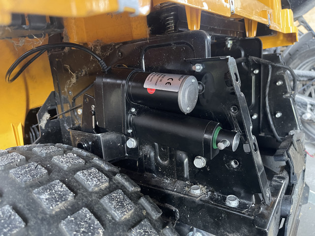

podnoszenie kosiska silownikiem
kontroler do silownika, pcb zaprojektowane tak zeby calosc weszla do obudowy silownika
jedynie chinczyk sie nie popisal bo mialobyc pcb 1mm a zrobil 1,5mm i musialem lekko szlifowac obudowe od wewnatrz w jednym miejscu no ale 0,5mm tyle co nicm ogolnie to nawet moze by weszlo na styk ale wole miec jednak minimalny luz
sterowanie potencjometerem skokowym 5 pozycyjnym + dodatkowa pozycja MAX (max podniesiony na guzik - tzw park mode)
dodatkowo na pcb jest modul radiowy wiec majac pilocik 10 przyciskowy mozemy miec 10 pozycji silownika czyli co 5mm - tyle ze niestety metalowa obudowa troche zakłoca sygnal i slabo to dziala no ale wyjdzie w praniu jeszcze bo calosc nie zlozona
kwestia mechaniczna - od stigi musze zamowic wihajster pod mocowanie silownika do linki - a z drugiej strony wywiercic otwor w ramie zeby go zamocowac
PS nie wiem jakie jest przelozenie na tym wihajstrze, ale opierajac sie dosc mocno na silowniku widzialem prąd w okolicach 1,3-1,4A - "na oko" z kosiskiem nie przekroczy raczej 2A ( silownik wytrzyma tyle ze pobor moze byc do 6A wiec raczej przewymiarowany i to duzo)

Re: Kosiarke mi kupic potrzeba
Post autor: szczur333 »
kluczowy element, przepłacone ale wolalem miec oryginal - bo wymyslajac od nowa otwor moglby byc w innym miejscu i nie dzialalo by tak dobrze jak zaprojektowali
tak czy inaczej sobie to narysuje juz w cadzie i do nastepnej sobie sam wytne/pospawam
falcon, energica, livewire, tesla, stiga, rivian
2,5kWh + 21,5kWh + 15,5kWh + 75kWh + 1,5kWh + 130kWh
szczur333
Posty: 655
Rejestracja: 18 maja 2019, 1:19
Lokalizacja: Kraków/Busko-Zdrój
dobra, rozwiercilem na 10mm i siedzi idealnie
niestety pojawil sie drugi problem po montazu
okazlo sie ze moj silownik ma dluzszy o 5-7mm mechanizm i zawadza o jedna srube montazową (M10)
srube wywalilem i zrobilem dodatkowy otwor lekko wyzej (na srube M6 bo M8 moglaby juz nie wejsc - M10 na 100% by nie weszla i oslabila by blaszke
trzyma jak beton
szczur333
Posty: 655
dziala

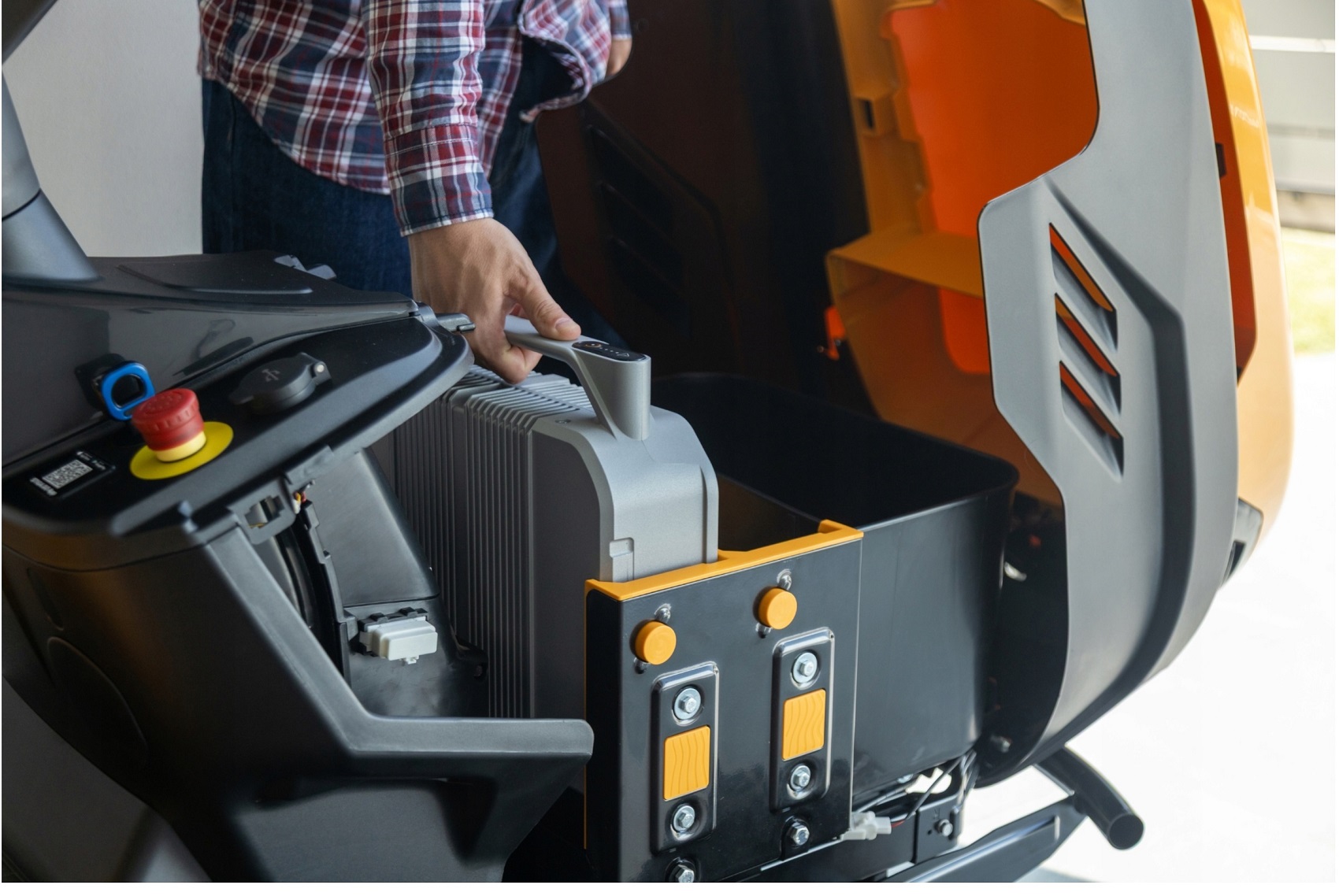

jak cos to stiga ma dwa nowe modele traktorkow oraz nowego duzego robota
estate 384e (taka sama nazwa jak starej)
estate 598e
glowna zmiana to wymienne akumulatory
jeden aku kosztuje 3300-3600zl (40ah i wazy 13kg) mozna wsadzic takie dwa - przy 80Ah to jakies 2,5h koszenia - dla porownania stary aku byl dostepny jako czesc zamienna i kosztowal praktycznie tyle co cala kosiarka okolo 9k - juz nie mowiac o wadze gdzie stary aku 30ah chyba wazy wiecej niz 2x 40AH (glownie ze wzgledu na stalową obudowe)
robot APX Pro STIGA - tam wchodzi az 6 aku

silownik zdemotnowany niestety - 205mm rozstaw mocowania (min) doszedlem do specyfikacji oryginalu i ma 185mm wiec 20mm trace
musialbym przerobic za duzo zeby moc go uzywac, prosciej (niestety drozej) wyjdzie zamowic nowy - dziwne jest to ze chinczyk ma 180 i 190 ale 185 nie ma

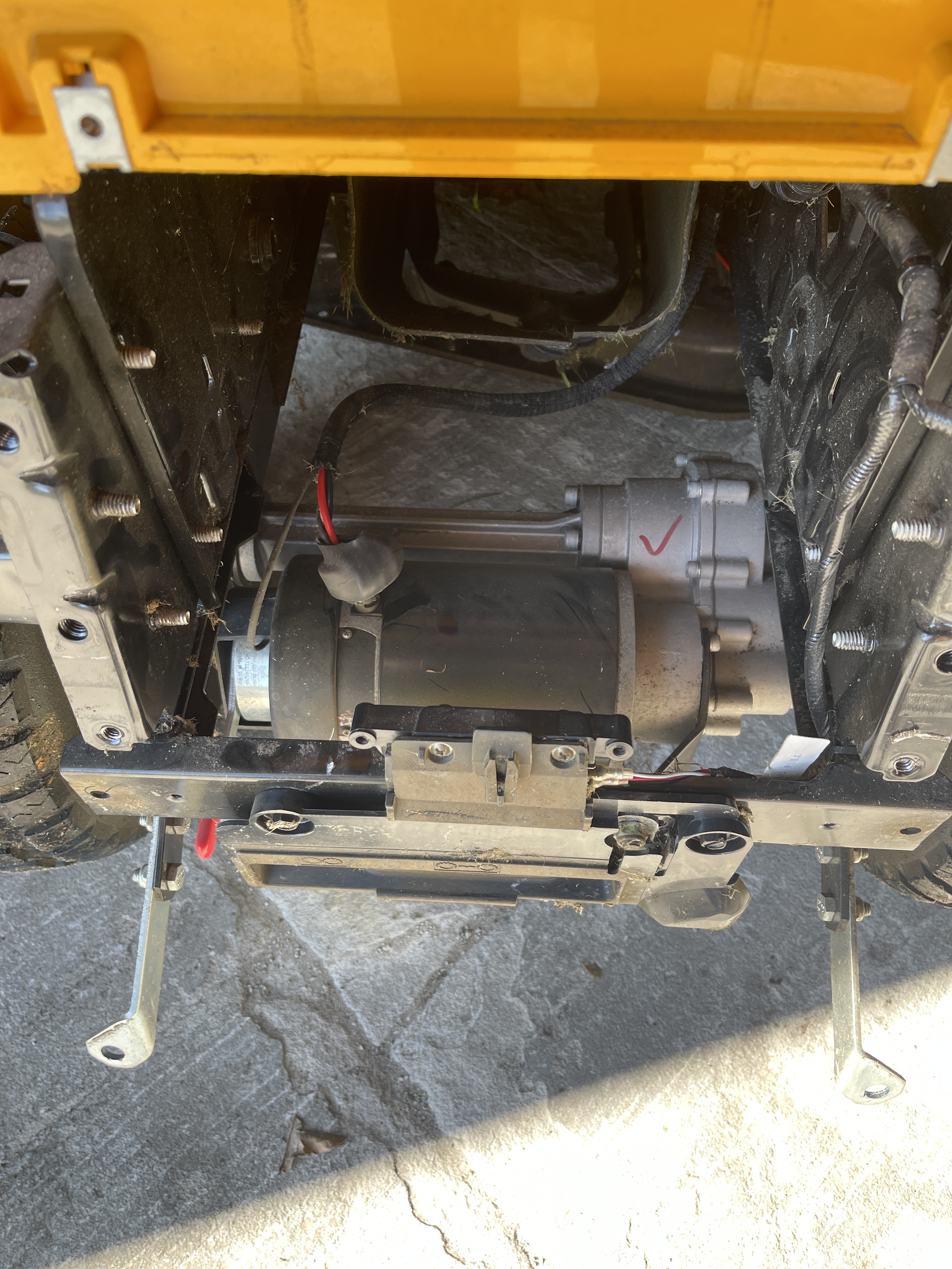

a silnik do napedu kół wyglada tak:
